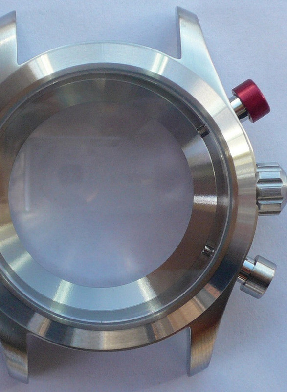

Някой може ли да се нагърби да ми постави бутон на стоманена каса или просто да ми даде съвет как става и към кого да се обърна.
Харесах си тази каса
Спрях се на тази каса защото бутона ми изглежда подобен на този който се продава тук https://www.cousinsuk.com/product/pushe ... l-screw-in" onclick="window.open(this.href);return false;
Наскоро си сложих коронка на бронзов корпус, но стоманата ми се вижда доста сериозно предизвикателство. Освен това има една стъпка, в която влиза бутончето при натискане, която нямам идея как се прави, защото дрелките имат остър връх а хлътнатината е плоска, а не конусовидна.
Как мислите струва ли си да се захващам с тази идея.

Коце, аз нещо не разбрах... Имаш или нямаш каса и искаш да сложиш бутон като тези от линка?
Re: Поставяне на хронографски бутон в стоманена каса
Нямам нищо освен идея. Искам да си направя хронограф с двойна секунда но не мога да на меря подходяща каса с бутон на 8 часа
Предполагам няма да е проблем, пробиване на отвор- резба- навиване на бутона.

Бутоните от линка са дадени с рисунка и не съм сигурен, но изглежда че резбата е някаква ситна.
Може да закрепя някак касата на струга и да направя леглото за бутона, но не съм сигурен че мога да нарежа такава резба.
Това ли е начина за леглото на бутона, да се върти касата и с нож да се отнеме.
Няма ли някакъв абразивен свредел с плоско чело?
Относно резбата питах на две места да видим дали ще ми отговорят.
По мои косвени наблюдения, резбата е
2,5 х 0,25 мм
и 2,75 х 0,20 мм
Но нямам доказателства засега. Последния размер по- какъв стандарт е ?
Възможно ли е на стъпката в германия да й казват диференчно частно?
Коя резба е по- добра 2,5 х 0,25 мм или и 2,75 х 0,20 мм
На две места намерих метчик 2,5 х 0,25 мм, но е доста скъп.

По-добра е тази резба, за която имаш метчик. Принципно може да се нареже и на струг, но вътрешна резба с толкова малък диаметър е трудна работа.
Има 2 начина за изработване на леглото - на струг и на фреза. При стругът се върти детайлът, а при фрезата - режещият инструмент (пак фреза или фрезер). Фрезерът може да има плоско чело. С абразивни инструменти нищо няма да стане. Стругът понякога може да се ползва като фреза.

А този фрезер може ли да се сложи на бормашина и при колко оборота трябва да се върти?
Изобщо не е ли по- лесно да се прави на бормашина
Пробиване
Челосване на леглото
Нарязване на резбата

Ако питаш за дрелка - няма сила, която да задържи фрезра да пробива на едно и също място.
С бормашина е по-възможно, но те обикновено имат луфт и по-голяма еластичност на шпиндела, което ще се отрази като вибрации, отворът ще стане примерно петоъгълен и няма да е гладка повърхността. Фрезерът не може да пробива, защото не реже в центъра си и първо трябва да се пробие отвор със свредло. Оборотите при неръждаемата стомана трябва да са ниски и да се смазва по възможност.
