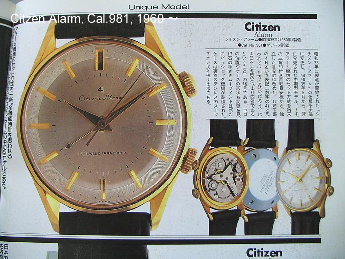

CITIZEN имат също много добра разработка. Рядък часовник за Европа.
cal.980, CITIZEN, Hand-winding, 19 jewels, with alarm
cal.981, CITIZEN, Hand-winding, 17 jewels, with alarm and date
както и по късните им калибри:
cal. 3100 and 3102
