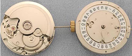

Снимах машината:
Въпроси:
1. Откъде му се вади манивелата на тоя?! На сейковеца намерих едно лостче, дето излиза, като му измъкнеш коронката във второ положение, ама тоя няма! Има само едно положение на сверяване и нищо не излиза, ама хич.
2. От два такива часовника и на двата винтовете с трите шлици и лява резба се въртят навсякъде. И на ляво, и на дясно, и все без ефект.
И кво праим ся?
Ако съумея да извадя механизма от корпуса, ще изпусна някак си пружината - ще заклиня едно от колелата с клечка или телче и ще сваля баланса и анкъра, после пружината сама ще се развие.
После ще сваля моста и ще видя, какво е прецакано на болтчето с лявата резба.

varban написа:
Не излиза, ами влиза!
Логиката ми е страшна - на малкото машини, които съм пипал досега, ремонтоарът им се вади на сверяване. Значи и на тоя трябва да е така.
Чисто по Бранислав Нушич - понеже динената кора и чехълът имат продълговата форма, и корабите имат такава.
Новобранска ми работа!
Ремонтоарът на този се вади на положение НАВИВАНЕ. В положение сверяване лостчето влиза под моста, като виетнамец в градска канализация:
и ходи го измъквай после :muslim:
Ваденето е просто. В положение навиване се натиска ей това лостче:
и работата става :)
Вярно е полусейко - при 7009 е почти така - само едно положение, в което може да се натисне лостчето, ама на обратно :)
Ще добавя снимка в темата за вадене на ремонтоар.

varban написа:
И кво праим ся?
Най-много да се окаже, че не е винт, а нит. Ти защо искаш да го извадиш? Ако няма луфт и се навива нормално, няма нужда да се разглобява. За почистване може да повъртиш колелото докато мостът е в бензина
Re: Идентификация и въпроси по механизъм (+)
Сега го погледнах - НИТ Е!
Нда... този номер е от сорта на щракащ капак със засечки като винтов!
А по принцип нищо не му е счупено, че да го махам. Исках да изчистя и смажа оста, ама явно точката е необслужваема :)
Ако му намеря секундно колело и се оправя с пружината, ще пробвам да зачеканя отворът в моста, че да запресовам на място опората на сектора, в която е и рубинът на секундното колело.

varban написа: ...ама явно точката е необслужваема :)
То това определение май може да се отнесе към целия часовник...
varban написа: ще пробвам да зачеканя отворът в моста, че да запресовам на място опората на сектора, в която е и рубинът на секундното колело.
Не трябва да се мъчиш да свиваш отвора. Би трябвало този чекор да е занитен и ще е добре пак да го занитиш. Може и да се запои с тинол откъм долната страна с малко хубав флюс. Тинолът ше влезе навсякъде в хлабината и ще стане здраво.
