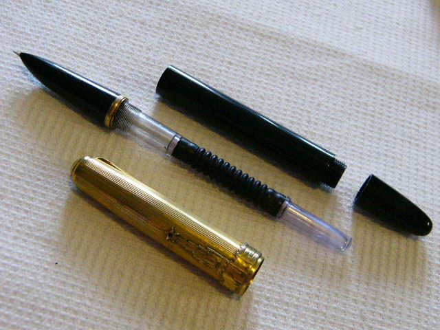

Това от една страна е точно така, ама ако имаш торба с резервни части.
Какво имам предвид, ще обясня на примера точно на тази писалка от http://s18.postimg.org/uuixcbu7t/IMG_6705.jpg" onclick="window.open(this.href);return false;
Ето я:
Ето такава разглобена до степен, че почти всичко важно да се вижда:
Союз, и според Сейкоша-сан, и според Олег... той продава такива: http://www.elitepen.ru/forum/viewtopic. ... c&start=60" onclick="window.open(this.href);return false; ... не че го познавам или съм купувал от него, ама в неговата тема има най-много писалки, и е удобно да се дават линкове.
И според мен е Союз - в къщи имам. И това е единствено достоверната информация - тройна експертиза.
Parker-51 има сума клонове и различно качество.
А със Союзовските паркери работата е като с клоновете на АК. Може да са по-добри от оригинала, а може - пълен боклук. Заради материалите:
Перо: злато 583. Единственият детайл, на който не му пука от мастилото. Най-много да засъхне. Ама се чисти лесно, ако засъхнала с мастило. От туш - не толкова. Перата на Parker-51 са златни чисто по инженерни съображения.
По-натам е по-зле:
Заради гумената гофрирана тръбичка, която е свалена в последния правоъгълник.
Другите детайли в Союза са по-предсказуеми - от ебонит, полистирол, полиетилен, полипропилен, полиметилметакрилат и всякакви варианти на термопластични и термореактивни смоли - последното - за накрайника... (на Parker-51 аз му викам обтекател, щото конструкторите са имали именно обтекател предвид). Накрайникът в това изпълнение на писалката може да е от сума материали.
Но те не са проблем. Проблем в тази конструкция е гумата. Впрочем, тя се е смятала от конструкторите на Союзите за разходен материал. Това, че външно Союз прилича на Parker-51, не означава, че не е конструирана наново. Защото лиценз не е купуван. Точната аналогия в случая е не с калашник, а от една друга област, от която са се вдъхновявали и разработчиците на оригинала. Ако Parker-51 e Boeing B-29 Superfortress, то АР... (забравих и името, пък и те са много) е Ту-4. И по тази аналогия, Hero е Ту-4, произвеждан в Китай
Ето я:
По-натам е по-зле:
