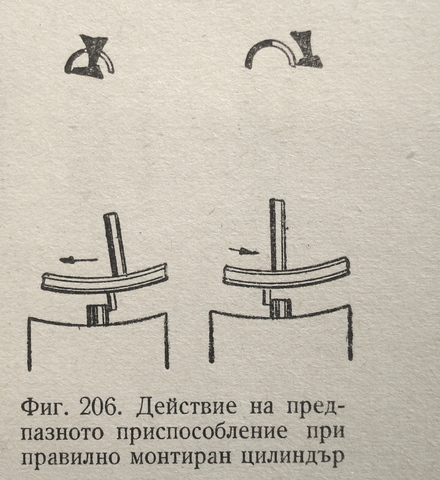

Трябва да се направи проверка и на правилното положение на предпазното приспособление. Цилиндърът трябва да се постави в баланса така, че ограничителният щифт (по-точно неговото мислено продължение) да разполовява разстоянието между двата палета. Това положение може лесно да се провери, като с пинцет се хване цилиндърът през импулсните ръбове (вж. фиг. 205) и се следи щифтът да е перпендикулярен на предната челюст на пинцета. Тогава разположението между зъба и цилиндъра при крайните положения на баланса ще бъде както е показано на фиг. 206.
Ако се установи неправилно положение, то цилиндърът може да се избие и наново монтира. Когато има изгледи избиването да стане трудно, съществува и друга възможност за изправяне на повредата. В такъв случай се сваля спиралата и месинговата втулка, върху която е, закрепен балансът, се хваща в ръчна стиска или в патронника на струга. Внимателно се завъртва балансът около втулката, докато щифтът заеме правилно положение. След тази операция трябва да се направи проверка, дали балансът не се е деформирал. Когато и по този начин не е възможно да се установи правилното положение на щифта, то в периферията на баланса на подходящо място се пробива отвор и се поставя нов щифт, а след това старият се изпилва. Трябва да се отбележи, че при правилно монтиран цилиндър, когато балансът е в равновесие (средно положение), външният накрайник на спиралата трябва да съвпада с точката върху баланса. Острието и гърбът на зъба, както и цилиндърът трябва да бъдат много добре полирани. Ако острието на зъба е закръглено или много тъпо, то за да се намали триенето, е необходимо отново да се изостри.

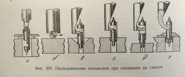

Най-често повреда в цилиндъра става вследствие неправилен начин на работата при сменяване на тампоните. Въпреки че тази поправка се отнася повече до балансовия възел, ще се разгледа сега, за да се изчерпи въпросът за цилиндровия ход. При счупени върхове на баланса сменяването на тампоните протича по следния начин:
Изваждане на цилиндъра от баланса. След като балансът се свали от моста, най-напред се сваля спиралата по начин. Балансът се поставя на наковалня с дупки, така че Фиг. 207. Последователни положения при сменяване па тампон цилиндърът свободно, но без голяма хлабина да влиза в отвора на наковалнята. Посредством специален пробой с подходящ диаметър (фиг. 207, пол. а) се избива внимателно цилиндърът, като се внимава да не се повреди леглото на спиралата, тъй като стената на втулката
в тази част е много тънка.
Сваляне на счупения тампон. Сваленият цилиндър се поставя върху една гладка плоскост. С подходящ пробой (фиг. 207, пол. б), поставен върху онази част от цилиндъра, в която е впресован
тампонът, който ще се сменява, се нанасят леки удари. Вследствие на това цилиндърът леко се валцова и увеличава малко диаметъра си.
Тогава тампонът се изважда лесно с помощта на пинцет. В някои случаи тампонът се изважда, като цилиндърът се постави на наковалнята и с подходящ пробой и леко почукване се избива (фиг. 207, пол. е, г). Свалянето на тампона чрез избиване е за предпочитане.
П о с т а в я н е на новия тампон. Резервният тампон се избира от наличните, като се следи да има подходящ диаметър и дължина.
За диаметъра на върховете му се проверява по лагерните камъни на баланса. Дължината на тампона трябва да бъде такава, че при впресовано положение той да се изравнява с горния ръб на прореза в цилиндъра. Диаметърът на тампона е подходящ, когато,. поставен в цилиндъра, без усилие потъва на по дължината си. След
това тампонът се поставя на наковалнята, като върхът лежи с дебелата си част в подходящ отвор, а цилиндърът чрез леко притискане се впресова, докато опре в плоскостта на наковалнята (фиг. 207, пол. д).
По този начин става сменяването на горния и долния тампон. Не е редно да се използува същият, тампон, като се избие нагоре и се оформи нов връх, защото тампонът няма да бъде затегнат достатъчно здраво в цилиндъра. Наистина, ако тампонът се притрие между две остри пили с много ситни зъби, върху повърхността му се получават грапавини (накатка), които могат да го задържат по-здраво. Но в такъв
случай той ще остане по-къс и в образуваната кухина ще се набира замърсено масло и прах. Затова по-правилно е при липса на подходящ
готов тампон да се престърже на струга нов, като върхът му се оформи окончателно на струга за полиране.

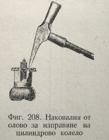

Поставяне на цилиндъра в баланса и проверка. След като са поставени тампоните, балансът се поставя на наковалнята в отвор, в който влиза втулката за спиралата. Цилиндърът се поставя леко в отвора на баланса, като се внимава, щото предпазният щифт да бъде в правилно положение. С подходящ пробой цилиндърът се притиска леко, докато горният ръб на изреза се изравни с месинговата втулка на баланса (фиг. 207, пол. е). Ако върховете са с по-голям диаметър, следва да се шлифоват и полират на струг за полиране и окончателно да се определи дължината на оста и се оформят сферичните части на шийките (последните операции са разгледани при направа на балансова ос за часовник с анкъров ход). Следва проверка и евентуално изправяне на баланса за странично биене и балансиране. Преди да се постави спиралата, балансът се сглобява и се проверява правилното разположение на цилиндъра спрямо ходовото колело. Периферията на колелото трябва да попада в средата на изреза (вж. фиг. 54).
Пружината се навива малко и проверката се извършва за всички зъби на колелото, защото последното може да бъде с изкривен венец и на
някои места да трие по горния или долния ръб на прореза. Ако се установи такъв дефект, изправянето на ходовото колело става на наковалня от олово (фиг. 208).
В специално издълбани легла се поставя колелото, така че спиците да опират на наковалнята. С чукане върху изкривената част на спицата се изправя венецът, за което се следи
чрез проверка на осморка. Когато се установи, че цилиндърът е правилно монтиран, поставя се спиралата, като в повечето случаи външният накрайник (колонката) сключва 90° с предпазителния щифт. Върху палетите се поставя смазочно масло, монтира се балансът към моста и се поставя на място.
