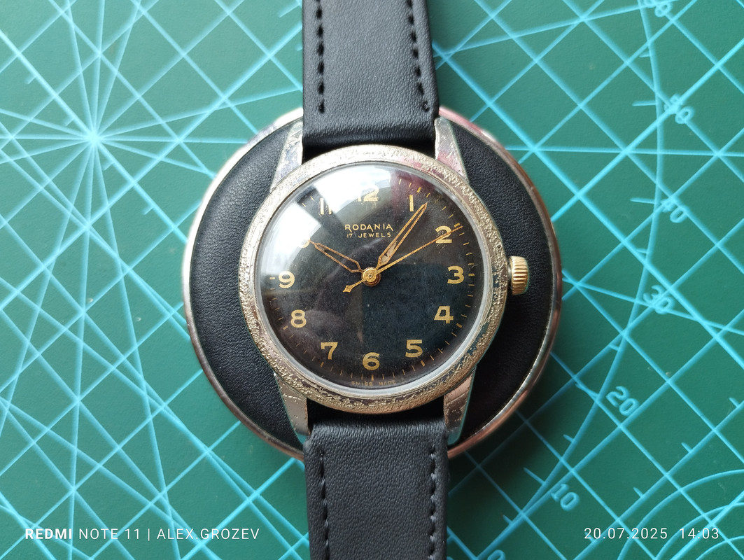

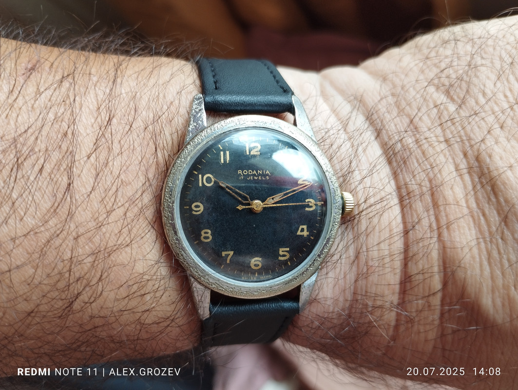

"Rodania" с механизъм AS1194 и 17 камъка - швейцарски. Референтен номер на касата 4971G. Размери - 33х43 мм., 17 мм. е междулъговото разстояние.
