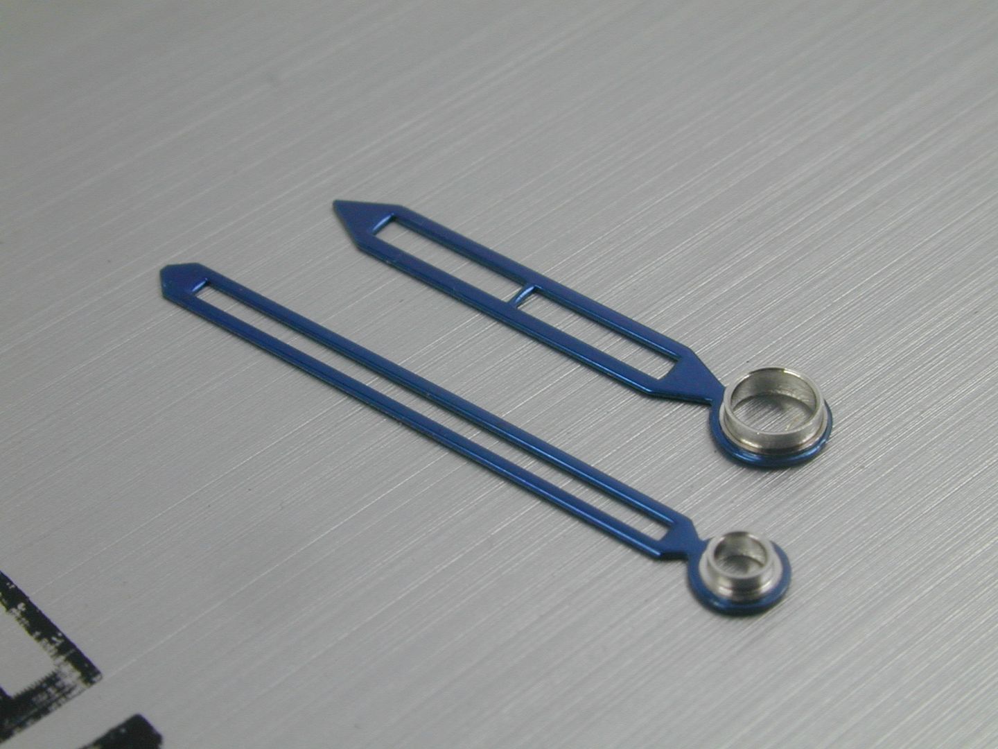

Да речем, че вече уяснихме материала - ниско въглеродна пружинна или инструментна стомана.
Приемам съвети за дебелината на стрелките и начина на изработка на яките (пресечениия конус). Дали ако при ецването оставя повечко материал около дупката с цел да я перфорирам силово за да се образува конус е добра идея и после да изрежа допълнтелния материал с пила?
След посиняването да ги пускам ли във вода? Изобщо някаква закалка може ли да се постигне при температурата на посиняване или трябва преди това да я правя закалка или пък закалката си е фабрчна. А може би като оформям дупките трбява да я... разкаля или там както е обратната дума на закаляване
Ето първата форма която ще се опитам да направя

Ами, пластмаса. Отначало ги изсичат:
и получават заготовки. После - пилене и полиране:
http://www.horology.ru/rest/hands.htm" onclick="window.open(this.href);return false;
Изсичат се много лесно, на дебел алуминий с големия чук:
http://forum.watch.ru/showpost.php?p=69 ... stcount=20" onclick="window.open(this.href);return false;
Работата е в щанцата.
По-преди в тази тема има пример на лазерно рязани стрелки:
http://forum.watch.ru/showpost.php?p=418217&postcount=4" onclick="window.open(this.href);return false;
Не е много добре, понеже краищата са неравни и по-твърди от основния материал, което създава проблеми при оформянето им.
Пишат също за изрязване на стрелки с бижутерско лъкче, за да не се деформира тънката заготовка, тя се залепва върху лист, ама едва ли малки стрелки баш така са правели. Малко да трепне лъкчето, и еднодневна работа отива на кино.
Не са коментирали техниката, за която ти намеква Невен - фоторезист. Така моделистите правят много дребни детайли от метален лист около десета от милиметъра. Нанасят фоточувствителен слой, експонират, проявяват, задъбват, ецват, и всичко, което не трябва да го има, се разтваря.

Аз съм измислил сам този начин за правене на стрелки - на ръка, с пила. Материал - разкалена пружина от часовник.
Запоявам бъдещата стрелка за тази пластина. Така се обработва много пи-лесно.
Тук голямата вече е готова.
Вече и двете са готови. Следва райбероване на отворите.
Първа проба.
Това с изсичането с щанца нвърху дебел алуминий звучи много яко и ще го пробвам, но материалът трябва да е мек, няма да стане лесно с пружина от часовник.
При моя начин първо пробивам отвора. Ако малката стрелка ще е с втулка, тя може да се направи върху наковалня с отвор и подходящ пробой, по-тесен от отвора. Но материалът трябва да е мек. Ако се опиташ да направиш тази втулка след като стрелката вече е готова, мисля че ще се деформира зле. По моя начин обаче ще е трудно да се получат сложни стрелки с прозорци за запълване с фосфор.
Диран ти е казал 0.2, това е добра дебелина. Може и малко поевче ако се цели стрелките да не са плоски, а например част от цилиндрична повърхнина, и после да се позаоблят и изтънят с пилене. Термичното посиняваане по същество е и отвръщане след закалката. Ако са меки след изработването, трябва да се зкалят, да се полират и да се отвърнат до цвета на посиняването. Така освен цвета имат и някаква остатъчна степен на закалка

Ами с пила в ръка, ама трябва време за тая работа. Те стрелките са и много по размери. Но направата на една стрелка с пилене не е много по-трудна от направата на такава щанцаvarban написа:
Ама ти как смяташ да направиш щанца? Че и две, да са от еднакъв стил, за секундна и минутна...

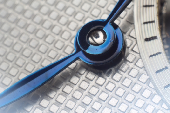

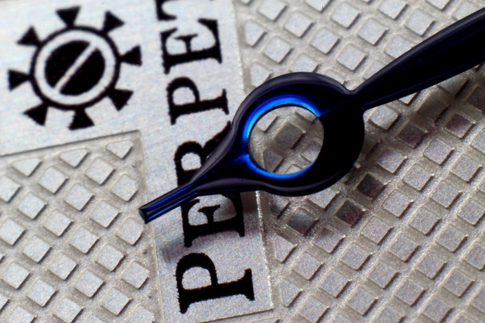

Ето как някой решавата въпроса с конуса излежда ми а пресован от двете страни. Според вас от какъв материал трябва да е "конуса"? така че като взема да вадя стрлеките да не останат само те в ръцете ми.
Re: Коя стомана е най- добра за сини стрелки?
Според мен такова качество не може да се постигне без машина. А конуса мисля че трябва да е от по мек материал.
