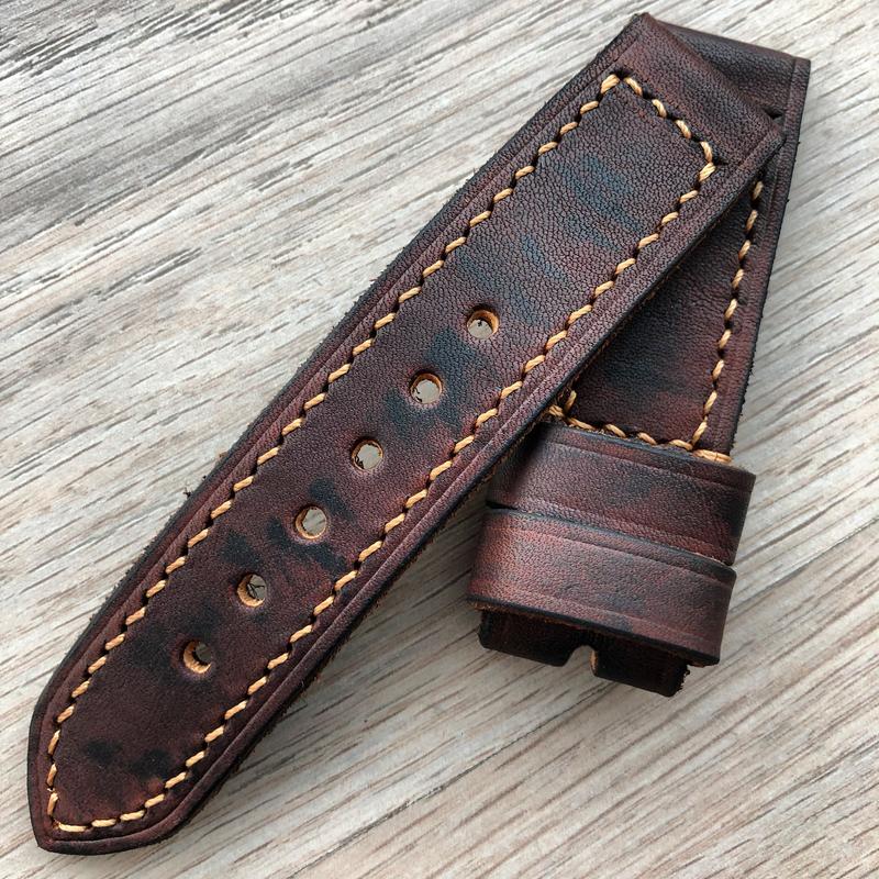

снабдих се с нова кожа, натурал бланк
мекичкаи приятна за работа
и боядисана

Днес поснимах малко.....
Re: КАИШКИ
Днес още една хубавка се получи.
За да е малко поне по-интересно споделям няколко снимки от работата.
Ей това е готиното тук. И аз обичам да гледам другите как работят. Каквото ми хареса - крадна си го...

Re: КАИШКИ
Хубави, харесват ми. :b
А защо всички са с катарама тип "Панерай"? :redface
Re: КАИШКИ
Тези са най-евтините. Хахах.
Имам и нормални, но опитът показва, че каишки от този тип се продават повече с такива катарами.
