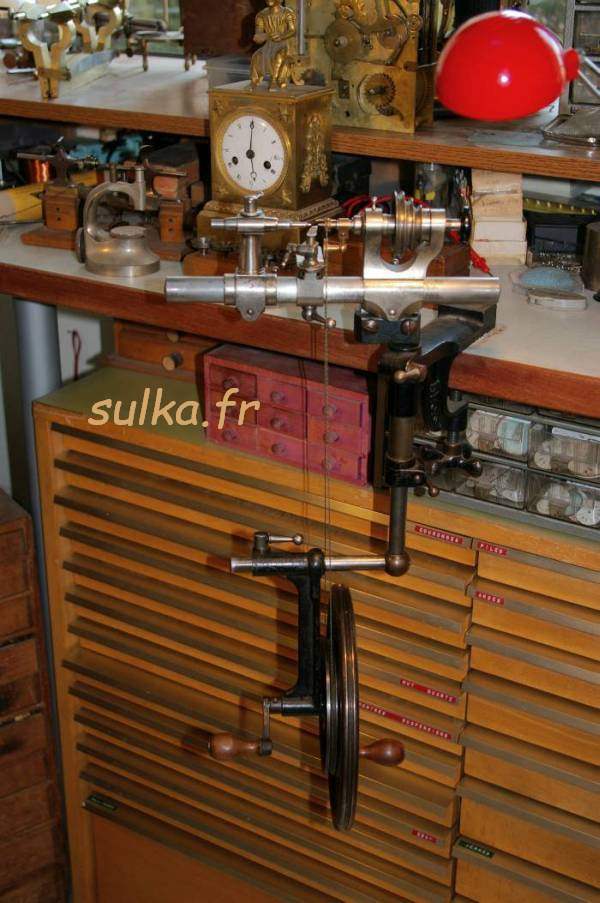

Та значи разгадах, че мога да монтирам струга на вретеното подобно на тази снимка
но нещо не ми достига. На моя "чекръг" нямам накрая стяга за да го хвана направо към масата.
При мен има лапа с плосък накрайник и логиката ме води натам, че може да се монтира към външна стяга, или е имало такава в комплекта, но не е при мен.
Аз имам стяга, но е малка и трудно ще носи тежестта на всичко това.
По скоро се получава нещо такова:

Да ,сега го забелязах! Има само въртяща се правоъгълна пластина за стягане в челюстите на менгеме ! Как са му паралелите пробва ли ги на гладка равна повърхност за кривина и пробва ли вретеното и задното седло да ли са на една ос?

Поздравления! Ако има нещо с което мога да помогна....винаги бих го направил! Ако питаш мен с този "чекръг" ще ти е неудобно. Можеш да си намериш едно електродвигателче от шевна машина или да изчакаш малко и ще получиш моето, понеже ще го сменям!

Иван - да изпробвах геометрията. Сложих най-малките накрайници и се срещат точно в централните си оси. Поне на първо време всичко изглежда да е добре.
Вероятно ще си взема средно по големина менгеме за да ползвам вретеното. Коляното което позволява отместване на цялата система в страни е удобно и ще ми позволява достъп до масата когато свършвам със струга. Т.е. няма да е нужно да го махам и поставям всеки път. Вече пробвах системата с моето малко менгеме, но цялата система тежи доста и е на кантар да рухне, ако се приложи случаен по-силен натиск.
