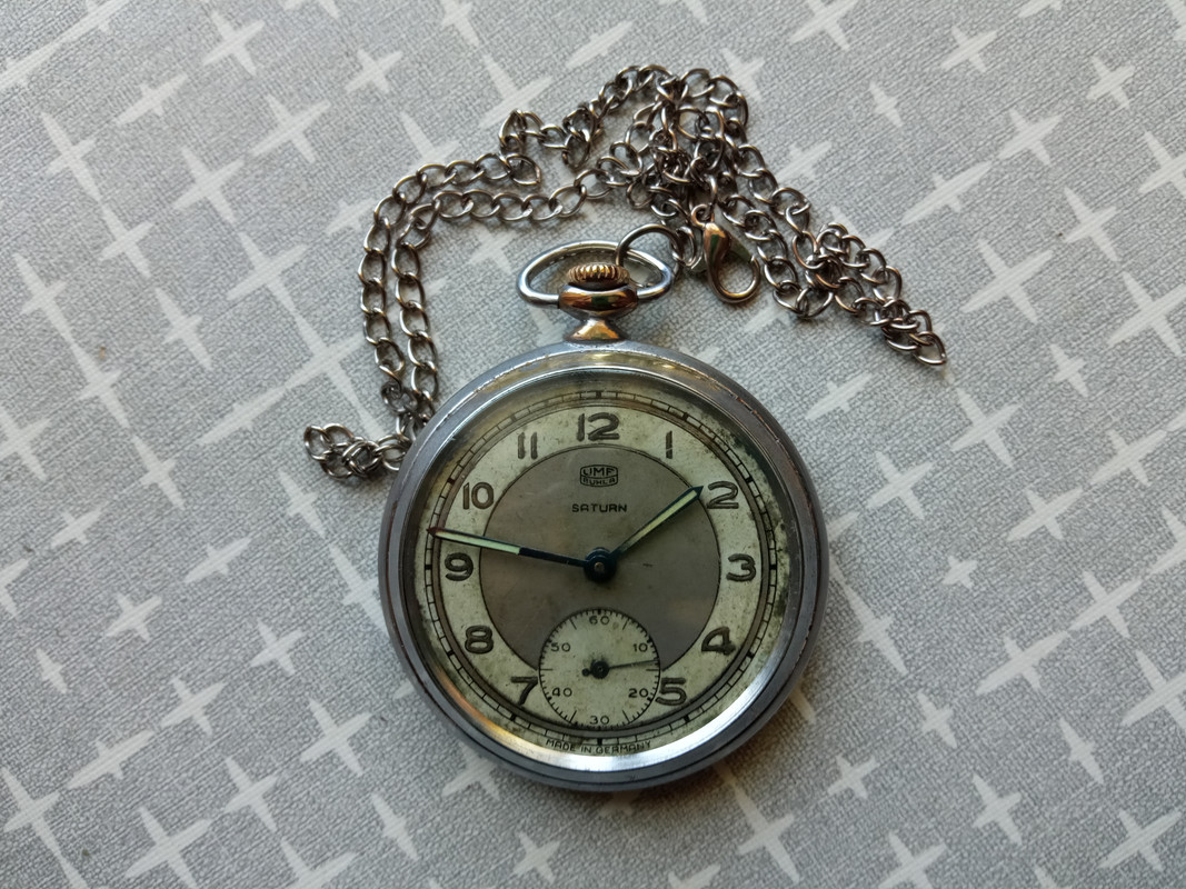

Един стар джобен часовник "Saturn" на UMF-Ruhla, почти без камъни в него. Харесва ми неговия винтидж външен вид, изглежда приятно метален и солиден, за разлика от някои мои "Ruhla" с пластмаса по корпуса.
Даден ми е от приятел да се позанимавам с него. Промих го и го смазах и сега работи горе-долу добре, това е важното, че е жив! Слава Богу че ще бъде в ролята на семейна реликва, а не за ползване като времеизмервателен уред.
Позанимавах се и с външността му, доколкото можеше - измих го и го лъснах, сложих му синджирче (кюстек). Стъклото е стъклено май
, защото е доста твърдо и не можах да извадя 2-3 драскотини, но и с тях си е ок. Лекичко забърсах циферблата с памуче и малко вода, малко се освежи.
Вътрешното капаче върху механизма е много красиво!
Нищо не пише по механизма за някакъв калибър, така че не мога да го припозная какъв точно е и кога е произвеждан, но това няма значение за собственика му, а аз не съм чак толкова любознателен.
