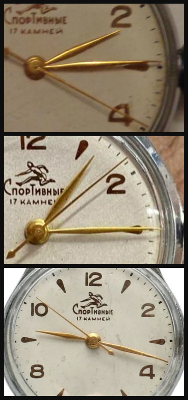

ЕТо ти модел от еспанската група , пресен , много го похвалиха , а дали има нещо оригинално не знам.
По важно че човека дълго го чакал , много се радва , а останалите му завиждат , пълно щастие .

Стрелките обаче ми се струват по дълги от колкото трябва да са. Мисля, че са от Победа, а може и вътре също да е победа. Няма снимка на механизма.

Стрелките са точни, а екземплярът е чудно запазен. Механизмът е наистина като този на Победа, ако говорим за тези на 1МЧЗ с централна секундна стрелка ака калибър 2609 Единствената разлика,че това е единственият модифициран механизъм с хак функция през тези години за граждански цели, докато Щурманският който е другият с хак, мисля да е бил със специалноо предназначение ,поне до едни години и чак после излиза 2234 на Восток Командирские но и той Заказ МО. Много рядко се намират Спортивний с работещ хак и масово се заменят с обикновен 2609 Имам късмет с няколко, а сега показвам един мой от същият модел на Еспанеца , за да се видят стрелките.

Може би не е имало точен стандарт за стрелките тъй като намирам и от двата типа.
Поне на мен ми се струва, че стрелките са две дължини.
За момент помислих, че може да са различни циферблати. т.е. различни серий с различно разположени маркери като отдалеченост от центъра, но ако сравняваме колко е близко една стрелка до ръба .т.е там където започва плексигласа. значи не е от циферблата.
Средният вариант е от Еспанския форум. Там дори е трудно сподер мен човек да размере колко е часа, защото часовата стрелка е твърде дълга за да я "усети" човек като часова.

Да не мислиш че на някой тук му е зор колко е часа освен с две изключения в 10 и в 14 когато се спира работа за хапване.
А на сериозно при спортния часовник е важна секундната с която засичаш и да кажем минутната , часовата е просто да се чувства изобилието и все пак да знаеш кога свършва тренировката , ако изобщо е възможно след много хаквания на механизма.

Интересен е ,но внимавай с тази светомаса.Изглежда от старата с излъчване.От часовниците ,които съм мерил (ако не броим самолетния и настолен "танков") едни Спортивение се оказаха с най-силно лъчение.Има ги някъде в темите :
Благодаря, имам вече едно на ум.
Затова си взех гайгеров брояч и проверих часовника за радиация. В случая нямаше по-висока от околния фон на стаята.
Струва ми се че някой е нанасял нова светомаса в по-нови времена. Доста "свежа" изглежда на фона на остарелия циферблат...
