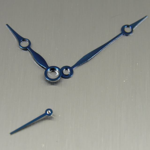

Искам да си направя собствени стрелки защото не съм доволен от купешките.
Много харесва тези, но са много скъпи и освен това не са нужния размер.
И така, търся съвет коя стомана е най- подходяща за топлинно посиняване и съответно да става за обработка и експлоатация като стерлки.
А ако ми предложите конкретен стоманен лист най- добре.
Според Диран трябва да е под 0,2 мм дебелина.

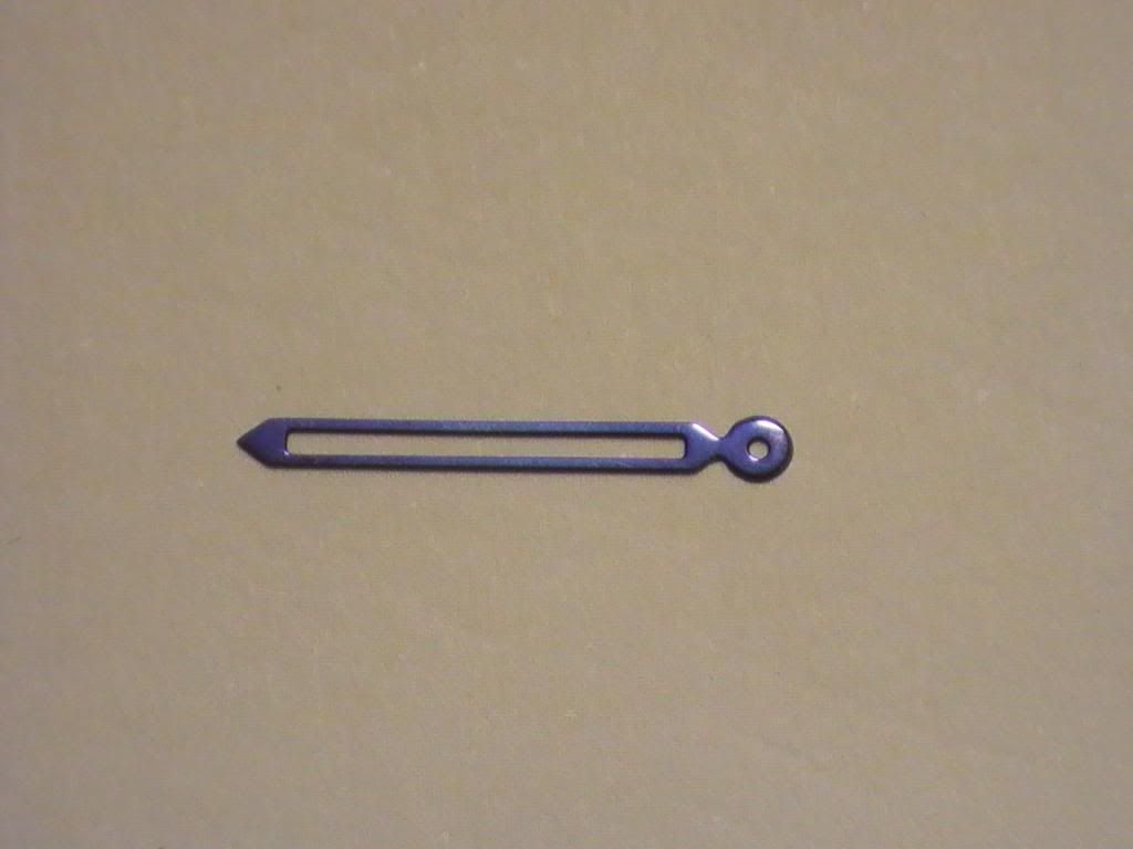

Ето един пример , тази стрелка е правена с DIN 1.1274 което е много близко до 65ГА http://www.azom.com/article.aspx?ArticleID=6561#2" onclick="window.open(this.href);return false;
