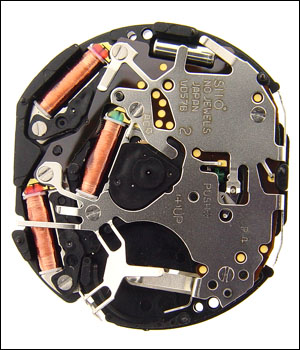

Ето го VD57B:
Ламаринката държи и трите пластмасови моста, терсене е. Трябва двата моста да се фиксират с нещо, щото ако се разхвърчат, лошо.
Моторчето за секундната стрелка е май това долу вляво на картинката. Може за начало да капнеш по една капка бензин на осичките без разглобяване. И да притегнеш винтчетата, които държат бобинката на секундното колело.
Ако не си измени поведението - лошо :( Значи иска профилактика.
