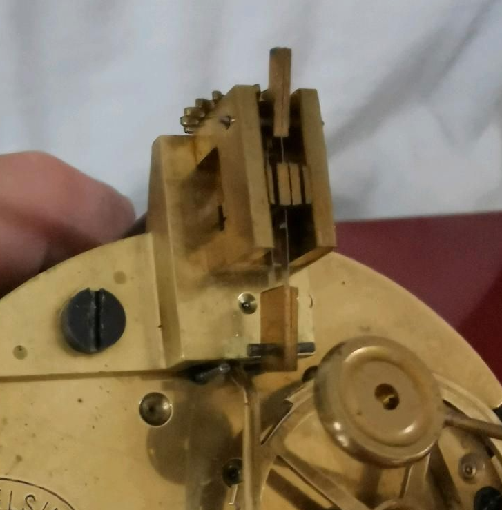

Имам тук за ремонт един стар каминен часовник. Ed. MINART - Barbedienne Paris
До колкото видях в нета с този дизайн са правени от различни производители, но механизмите им са еднакви.
Основното май е скъсана пружина на махалото.
Т.е. там където се закача махалото.
Ровейки да купя нова пружина, не мога да открия такава каквато е оригиналната.
Подобна на показаната в изображението, но с малко по различни размери.
т.е.
обща дължина 28,5мм
широчина 6мм
м/у осите 23мм
Търсих в няколко каталози, но не откривам нищо което да е допустимо близко.
Имам въпрос към вече имащите опит в това и знаещите.
Мога ли да импровизирам с близка пружина и чрез регулатора -т.е. онова нещо което я притиска някъде по средата... да отрегулирам хода така, че да е в норма?
Благодаря предварително за вашите коментари и помощ.
п.п. Няколко снимки от нета за представа.
Тук гледам един механизъм чиято пружина не е като оригиналната и стърчи малко отгоре.
Това ме навежда на мисълта, че и аз ще напасна нещо.
