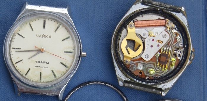

omegaqq написа:Ето и от мен два кварцови Слава.
Дано Ви харесат сатниците.
Интересен ми е левия, а по-точно уплътнението му. На капака не пише, че е херметик, въпреки че по конструктив е същия като мойта Слава с одраната бобинка заради скапано уплътнение:
Преди половин година си мислех, че аз съм го прецакал, щото един път си залях ръката (и малко часовника на нея) с етилацетат, ама почвам да се убеждавам, че и без етилацетат Славите са изчислени за няколко години - заради уплътнението!
Такива са и двата, които купих от Алфа:
http://postimg.org/image/wnxq0r037/" onclick="window.open(this.href);return false;
И още един такъв има.
Общото между тях са оплесканите корпуси, цифери и чарколяци и... и скъсаните бобинки :o :o :o
На моята Слава отзад пише "водонепроницаемые", на военноморската не пише, ама трябва, ако не е амфибия, поне палубна да е :D
На тази с черния цифер и приляга да е херметична, щото е за някакво табло. И още една, със спортен уклон - и на нея.
Да, ама се оказа, че по същото време са слагали и нормални уплътнения!
Само че часовниците са без претенции за херметичност!
Два други, без претенции за дайвери, са с нормални гумени уплътнения.

Re: Страницата на Върбан / Страничка Варбана
varban написа:
От доста време ме питаш за това уплътнение, ама аз все забравям да го погледна. Разгеле, днес съм се сетил. Ми уплътнение като уплътнение - не се е разтекло и да омаже всичко наоколо. Може би има значение и факта, че часовникът не е носен.
Честно казано и аз съм виждал на други подобни часовници точно това уплътнение да се размаже като краве масло на слънце.
И на една Слава 1601 съм виждал подобно чудо, на други марки - не.
Пак да напиша, че бензин не го мие, ама лесно се чисти със спирт.
Мнения: 1435
Добавка:
Нямах време да направя снимка при предния пост, но и това е оправено :lol: .

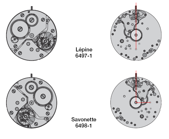

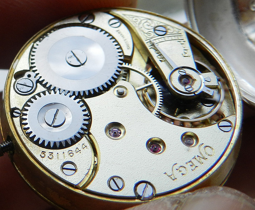

varban написа:Намирам много подобни калибри, но с друг мост и разменени места на барабана и ремонтоара - на 90 градуса, за ръчен. Тогава секундата е на 90 градуса от коронката:
Колелетата в ангренажа на въпросната омега са точно там, но мостът на ангренажа е малко по-различен. Мостът на барабана е друг.
Но конструктивно и декоративно машините са подобни :)
Те хората казват - чети бе! Ама аз си фантазирам :(
Това са варианти на компоновка на механизъм, които си имат и имена.
Първата е Лепин, в чест на автора, Jean-Antoine Lépine.
Голяма работа е бил :) В интернетите пише, че той е измислил механизмите с една платина и мостове. Ингилизите не го признават и казват на такава компоновка Open Face.
Ето такава конструкция:
Особеност - ремонтоар, централно и секундно колело на една ос. Обикновено, ама не винаги, такива часовници са без капаци. Но има и изключения, и едно от тях е машината на Молниите. Те просто нямат втория вариант на компоновката
Вторият вариант е ремонтоар - централно колело и секунда на прав ъгъл.
Тогава коронката се пада на 3 часа, секундата на 6, а пантите на капакът, който защитава стъклото, са на 9:
Такава машина е получила нееднозначното име savonette, или сапунче. Политкоректните ингилизи им викат Hunter. Вероятно ги е страх изотзадзе:
На един немски форум намерих такава полезна картинка и отбелязах линиите, че да ги запомня :)
Излиза, че почти всички механизми за ръчни часовници с малка секунда са сапунчета :)
