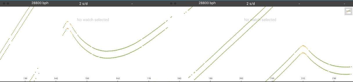

За бързането или изоставането. Може да има много причини. Мисля си, че най-често е опит за настройка на хода от баланса и като следствие - разстройване от резонанса на двете колебателни системи. Както често пишат в ревютата - конкурират се. Е, не трябва да е така. Двете колебателни системи трябва да работят в екип :-) демек, в резонанс.
Номерът е, че при малко разстроен баланс почва биене между двете близки честоти и ходът на машината се изменя ето така:
Втората картинка е продължение на първата.
Ето двете картинки залепени, само че намалени наполовина по размер:
Виждат се много добре биенията на двете честоти. Ходът се променя драстично и постоянно. Двете секунди са мигновения ход, когато съм спрял тикопринта, а средно би вървял с трийсетина секунди избързване.
Същото нещо, ама с обратен знак става, ако балансът е настроен на по-ниска от кварцовата честота.
Може и още по-зле, ама аз просто не съм записвал такова положение.
Има и други причини за неточен ход... ама дай да се сейвна :-)
