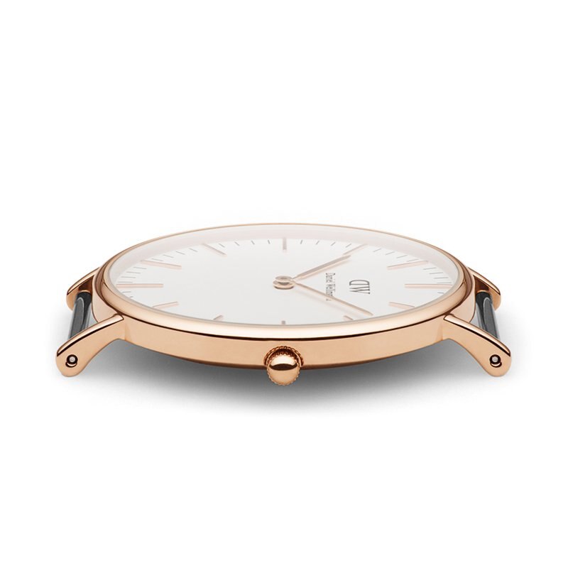

Здравейте.
На какъв принцип може да бъде изкарано стъклото на часовник Daniel Wellington, понеже задният капак е с по-малък диаметър и единственият вариант е да излезе напред?

В повечето случай когато се вади стъкло то е заради замяна с ново. Тогава може да се изкара с преса каквато имат часовникарите или направо да бъде разбито. В този случай обаче става въпрос за друг по рядък тип корпуси без гривна на стъклото. Т.е. стъклото потъва направо в корпуса с уплътнение. Това се прави фабрично. Смяна на стъклото не се предвижда. Както и разглобяване. Професионално нали? Само смяна на батерията.
остава случая в който може да се експериментира. Т.е. стъклото да бъде разбито външно като се внимава да не се нарани циферблата след което да се сложи ново стъкло. с точният размер, но вероятно и уплътнението на стъклото ще трябва да се смени, че в много случай при монтаж в ги лепят. И това всичко защото не са монтирани добре стрелките. Жалко.
