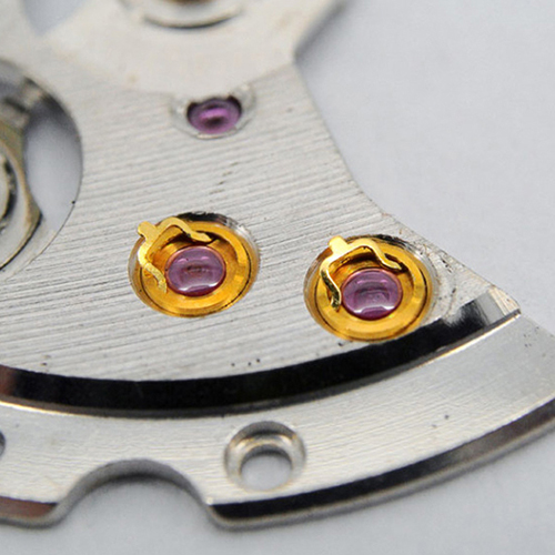

Както се вижда от снимката, инструмента е за поставяне на масло в труднодостъпни места.

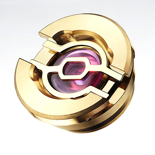

По-точно за смазване на лагери тип Incabloc, Diafix, Diashock, Paraflex на Rolex и други.
Diashock
Diashock
Diafix
Rolex-Paraflex

Аз от доста време му се чудех и накрая реших да си го взема. Изключително удобен е за смазване при затворените лагери Diashock и Diafix на Seiko.

Да се постави масло на Diafix има само два правилни начина. Единия е с този инстримент, който е възможно най-прецизния, затова и производителите работят само с подбни, другия метод е с обикновен омаслител и то по определен начин, а той е... Когато се изчисти, камъка се монтира сух, след това се монтира пружинката и тогава се нанася масло от към отвора в чашката
Този начин върши някаква работа, но е мърляв. Маслото не е само там където трябва.
Ако се постави масло преди да се монтира камъка и пружинката е определено трудна работа без да се наруши правилната форма на капката.
Хора с голям опит може и да го правят от раз, на мен ми отнема време и никога не ми се получава идеално.
