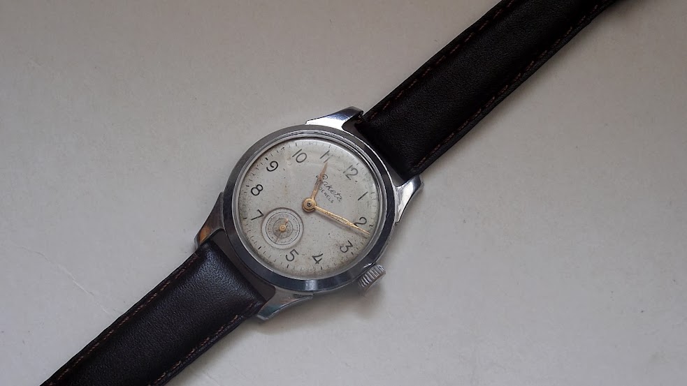

Я да добавя тук един днешен "ПлощадНевский":
Направо в колекционерско външно състояние.
Но да ми е за урок, когато купувам толкова скъп часовник без да го проверявам - много трудно тръгна изобщо, и вървя десетина секунди. Но повярвах на продавача, че "бил за профилактика", и го взех. Като се прибрах в Пловдив, и като тръгнах да го разглобявам, се оказа,че спиралата е изкривена и слепена. Изтръпнах, защото за този калибър не знаех лесно или трудно може да се намери нов баланс. Допълнително едното болтче, което фиксира циферблата, липсваше.
И оттук нататък хубави неща. Първо - оказа се, че болтчето става от друга Ракета. А с много внимание и треперене да не я повредя, в момента спиралата е ОК и часовникът върви отлично (е, не съм го сложил още на вибрографа, ще го изчакам дали със сегашната си настройка ще върви).
Уф, добре, че не колекционитам руски часовници :). След ден-два ще заминава към Бея. Но въпреки това реших, че е добре все пак да го покажа тук, сигурно ще ви хареса...
Поздрави, Миро

Ауууу n_sad icon_crazy :o думи нямам
Re: Рaкета / Raketa
Ууу, такава не съм виждал. За баланса си прав - този калибър е бамбашка и от други машини не става.
Ако си снимал изправянето и профилактиката, направи отделна тема и давай линк към нея в подписа си :-)
В Съюза пишман-часовникарите бягаха от тия машини, като дявол от тамян.
Има приказка, че механизъм Рекорд разделя часовникарите на декатажници (висша квалификация на часовникар) и такелажници (хамали).

Цялата ли я разглоби? Аз мост с пет колелета само на снимка съм виждал :-)
Пък Дмитрий казва ( http://forum.watch.ru/showpost.php?p=15 ... stcount=10" onclick="window.open(this.href);return false; ), че да вкараш петте оси си е секс, ама най-трудното на тази машина е спиралата - разстоянието между моста и баланса е много малко, а спиралата - огромна.
Малко по-нагоре е казано за декатажниците и такелажниците :-)

Е чак пук толкова трудно.
Аз начинаещия я профилактирах,че професионалисти ли?
http://plamenhar.snimka.bg/experiment/r ... bly.746331" onclick="window.open(this.href);return false;

Не, не съм я разглобявал цялата, пробвах с "арменска" профилактика - измиване на рубинчетата с четка и медицински бензин и смазване с масло. А спиралата си е наистина трудна - много нагъсто са витките, и корекциите ги правих съвсем ле-е-е-кичко, едвам доловимо, даже по няколко пъти, защото често толкова леко огъвах, че на практика нищо не правех.
Абе аз нямам самочувствието на майстор, сигурно съм имал късмет :)
