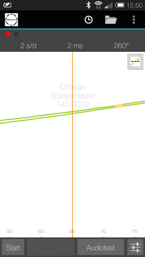

Направих кабел за външен микрофон за SAMSUNG S серията, за микрофон използвах пиезо зумер модел PB3112Q купен от магазин на Елимекс. Напъна беше да тествам софтуера за виброграф за Андроид, споменат в предишния ми пост.
Работи!
Както предполагах, щях да бъда подканян да си купя Pro версията, за да ползвам всички функционалности. Няма да дам над 100 Евро преди да се уверя как работи без орязвания на функционалност... и понеже не ми се предлага такава възможност, директно отсвирвам този производител.
По-долу пускам няколко снимки от днешните ми опити за изпробване на микрофон и софтуер. Утре ще премина към друг производител:
