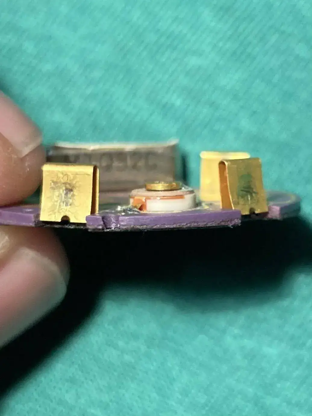

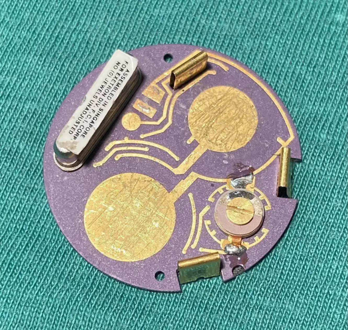

На тия две снимки се вижда добре какво представлява кондензатора , два позлатени полукръга които могат да се въртят и да се препокриват напълно или никак.Ако има окиси или текла батерия може да е дал "накъсо", не 0 ама достатъчно да не работи.
Снимките са от активна тема при еспанците , платката работи ако опреш двете батерии с пинцета , но не иска ако сложиш металната пластинка която оригинално ги свързва .
