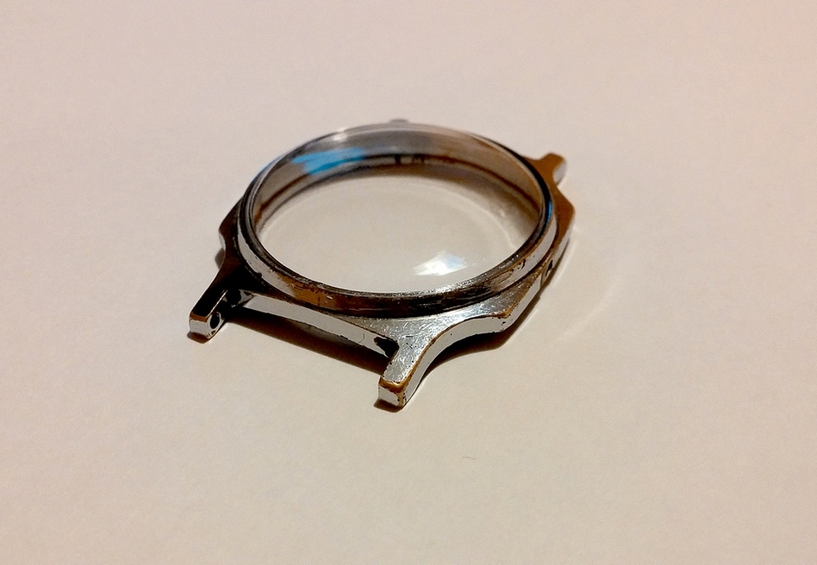

Днес направих проба да залепя акрилно стъкло на една каса от Победа.
Първо намазах канала на касата с помощта на клечка, вместо да поставям директно от спринцовката с лепилото. Така ми беше по-удобно.
След това го поставих под ултравиолетовата лампа за около 6 минути.
Лепилото което намерих стои леко еластично когато се изпече. Този модел леило го препоръчваха за залепване на GSM дисплеи и си помислих, че ще е добре. Това може би е добър вариант за часовник, но аз бих предпочел от твърдите.
Ще потърся твърдо, за да видя, как ще се получи с него.
Мога да кажа, че е удобно да се работи по-този начин, не трябва да се бърза, а изпичането става бързо.
Ако някой иска тази каса, ще я подаря. Не е кой знае колко запазена, но може да свърши работа.
