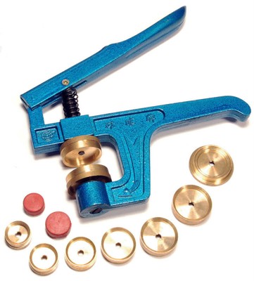

Колеги прпблем,свалих стиколто на един Восток да го полирам и сега не мога да го поставя.Питането ми е със специален инстумент ли се посравят стъклата на часовниците и ако да от къде мога да го купя?
Re: въпрос за стъкло
Вкарай го колкото може и пробвай да го прибереш цялото с помощта на нещо с хубав прав ръб. Не знам дали ме разбра :)
Иначе аз ги слагам с това:

Пробвах този начин ама не става, а и ме е страх да го напъвам да не го счупя.То и без това си излезе малко трудно.Както и да е ще ходя до часовникара.А от къде мога да си взема такава преса за стъклата?

Все пак ще е полезно ако 3017 отговори откъде може да се купи пресичката от снимката. Предполагам става и за затваряне на някои задни капаци. Благодаря
Купих я от ebay, беше под 20лв. По принцип се води че е за капаци, но комплекта идва с малки по размери дискове, че се наложи след това да си купувам по големи. Ако някой смята да си поръчва, да си вземе с пластмасови такива, не като мен с алуминиеви. Става и за гривната с поставено вече стъкло, някои не щракват лесно.
