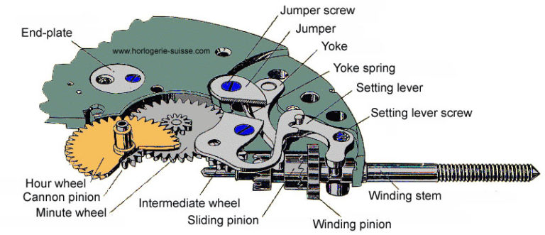

А Вие пробвахте ли да натискате тук с нещо остро, когато вкарвате обратно ремонтоара, както съм посочил на снимката ? А ремонтоара вади ли се свободно, без нищо да го задържа? Не искам да Ви подценявам познанията по часовниците, но все пак да уточним това.
Тук би трябвало да сте натискали и когато сте освобождавали ремонтоара. Натискането на тоя щифт позволява да се изважда и вкарва ремонтоара.

По-скоро когато си вкарвал ремонтоара, не си натиснал добре щифта и пружинката на тиража се е изместила. Така че процедурата е със сваляне на механизма, стрелки, циферблат, календарен модул и чак тогава да пружината. Ако не си се занимавал с това, силно препоръчвам да не правиш експерименти. :)

Аз пък рядко натискам ботона. По принцип подхождам направо с ремонтуара и с леки завъртания по оста давам шанс на профила на ремонтуара да си влезе в квадратния отвор на ремонтуарното колело.След това продължавам до щракване. Ако е нужно прекалено голямо усилие за да щракне тогава помагам с натискане на бутона.
Точно според мен използването на бутона по време на слагане на ремонтуара дава шанс нещата да се разместят защото когато натиснете бутона охлабвате прекалено много място и тогава често се раместват колелата.
Също един съвет. Когато поставяте ромонтуара гледайте часовниак да е с циферблата нагоре. Така гравитацията ще помогне да не излизат от улея ремонтуарните колела. Пък и не го плашете толкова човека. НЕ е станала голяма беля. Ако хората не опитваха сами както malandro в случая до никъде няма да стигнем.
Добре дошъл на malandro
Факта, че знаеш какво е ремонтуар вече те прави част от форума.
и да не е толквоа голя темата нека сложим нещо за което да се хванем
Ето например тук при прекомерно натискане на бутона yoke -то излиза от канала на sliding pinion-a и после връщенето му в същия канал сатава в повечето случай само след като се махне циферблата.

Защо всички му казвате, че трябва да се свалят циферблата и стрелките??? По-простият начин за справяне със ситуацията е чрез сваляне на моста на барабана и съм го обяснявал поне на две места до сега.
След сваляне на моста се изваждат реемонтуарът и двете ремонтуарни колела. Поставя се ремонтуарът без колелата. Премества се лостът 'yoke' към пложение 'сверяване' и се задържа така, и в това положение се издърпва ремонтуарът за да застане в положение 'сверяване'. 'Yoke' се отпуска и вече сам остава в положението за сверяване. Тогава се натиска бутонът и се изважда ремонтуарът, като задължително това трябва да стане докато е в положението 'сверяване'! После се поставят на мястото си ремонтуарните колеа и пак се вкарва ремонтуарът. Проверяваме дали всичко вече работи както трябва...
За да се свали мостът на барабана, трябва да се изпусне пружината, да се развият винтовете на моста и този на надбарабанното колело.
Re: Проблем с ремонтоар на Восток
Наместването на Йоке*то съм го правил и аз под моста на барабана, но като знам и има представа какво става отдолу. а и не всички механизма са оставили технологичен отвор за да можеш да пипаш по Йоке*то.
При положение, че е за пръв път би било също толкова трудно колкото и свалянето на циферблата.
Ако успешно се следват инструкцийте на Невен би имало положителна развърка, ако обаче не е ясно какво точно... то по добре е очите да виждат какво се случва с Йоке-то. т.е. подход октъм циферлбата и възможнос най*прецизно демонтиране на стрлеките и циферлбата иначе се получава едно безмислено буане напред назад и надежда за голяма доза късмет.
