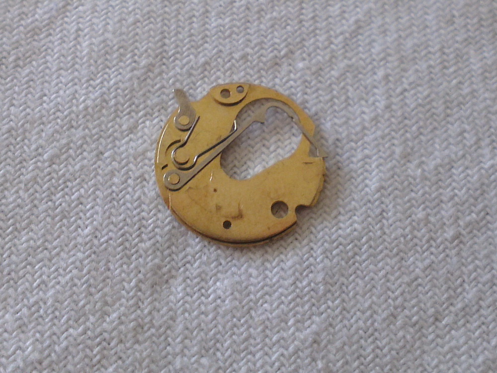

Ееее най-после стана. Даже не един, а два пъти (заради забравена част
) Невене опитите ми внимателно да я сложа бяха безброй. Не става и не става... в момента който пипна стърчащия фиксатор и пада. Ако трябва да капна и масло на триещите се части..още след обръщането на плочата всичко пада. Идеята ти Върбане с Родикото използвах при Славата след многобройни опити и загубата на една пружинка. Добре че имах резервна. Стана, обаче остава Родико в основата на пружинката и не ми харесва. (Родикото е жесток материял, браво на който го е измислил) На този се опитвах няколко пъти, само че го лепих (фиксирах) от външната страна. Не стана. Накрая се сетих за силконовата грес (от тия за кафегрупите) Мазнах съвсем лекичко основите на пластинките и на пружината и....стана. Хем смазан механизъм, хем лесен монтаж. Стърчащия фиксатор си се прибра а сглобката си остана цяла... Може би и с подходяща грес да стане, но нямах. Благодаря ви момчета, за това че помагате на на нас начинаещите, живи и здрави да сте.
